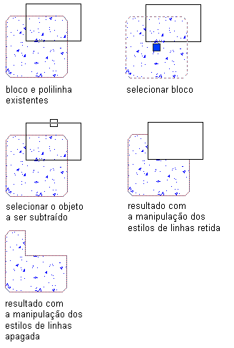

Subtraia uma peça selecionada da manipulação de estilos de linha ou de um bloco contendo a manipulação dos estilos de linha sem a necessidade de redesenhar qualquer dos componentes remanescentes. A peça a ser subtraída pode conter ou ser delineada por linhas, polilinhas (fechadas ou abertas), arcos, círculos, texto ou hachuras. Se a subtração remove a peça de uma polilinha fechada, a polilinha é recriada como fechada. Se a subtração divide em dois uma polilinha fechada, ambas peças são recriadas separadas como polilinhas fechadas. No entanto, quando a subtração divide em dois uma hachura, a hachura permanece como uma entidade de manipulação dos estilos de linha que é possível selecionar clicando em qualquer peça.
Subtrair uma peça de um bloco
