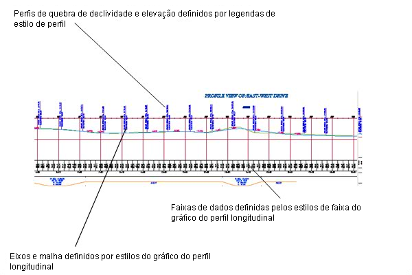

Gráfico do perfil longitudinal exibindo a superfície e layouts do perfil

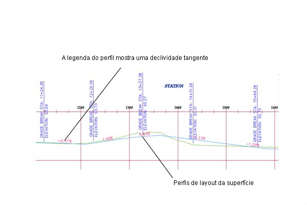

Vista mais próxima da superfície e layouts do perfil.
