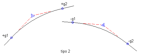

Perfis de layout usam dois tipos de curvas: curvas verticais convexas e curvas verticais côncavas. As curvas verticais convexas são colocadas em topos de morros ou no local que grau é alterado para um valor menor. Há três tipos de curvas verticais convexas: uma transição de grau de positivo para negativo, positivo para positivo e negativo para negativo:

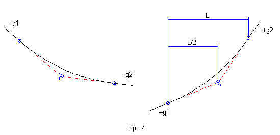

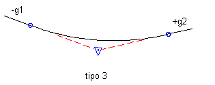

As curvas verticais côncavas são colocadas em vales ou onde o grau alterar para um valor maior. Há três tipos de curvas verticais côncavas: uma transição de grau de negativo para positivo, negativo para negativo e positivo para positivo:
