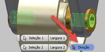

    Se não for possível determinar a direção a partir das seleções, como ao medir entre dois recursos cilíndricos, será necessário fazer uma seleção para definir a Direção da pilha.
    Use uma destas opções para definir a direção:
    • Plano: o vetor normal externo define a direção.
    • Cilindro e cone: o eixo define a direção.
    • Aresta linear: a aresta define a direção.

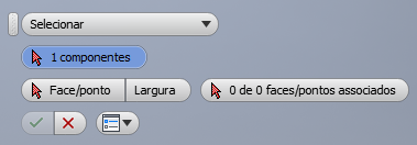

  2. Clique na lista suspensa ao lado de Restrições/junta da montagem e altere para a opção Selecionar.
    Nota: Se a montagem não contém nenhuma informação de restrição ou junta, a opção Selecionar está ativa.
    A peça associada com o primeiro recurso é incluída automaticamente no contorno e a aparência é alterada temporariamente para transparente.
  3. Selecione a peça oposta ao intervalo que está sendo analisado que esteja anexado à primeira peça. A aparência de peça selecionada é alterada para transparente. Continue para selecionar peças até que tenha selecionado todas as peças do contorno. A última peça selecionada é a que contém o segundo recurso da folga que está sendo analisada.
    A minibarra de ferramentas exibe o número de peças selecionadas. Se você selecionar a peça errada, selecione Componentes na minibarra de ferramentas para reiniciar o processo.

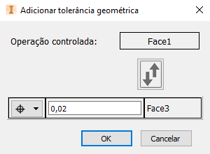

    Selecione Geométrico para abrir a caixa de diálogo Adicionar tolerância geométrica.
    Nota: A opção Geométrico não está disponível para arestas, vértices ou pontos.
O recurso listado na caixa de valor superior deve ser controlado pela definição de tolerância na Tolerância geométrica (Face 1 e Face 3 na imagem anterior). Se a ordem não estiver correta, use o botão de alternância para reverter os recursos.
Utilize o menu suspenso à esquerda da Tolerância geométrica (FCF) para escolher o tipo de controle e defina o valor de tolerância desejado. Em alguns casos, é possível adicionar um modificador de material à operação controlada ou à operação de referência. Para adicionar um modificador de material, utilize a lista suspensa ao lado do nome da operação de referência ou de tolerância, respectivamente.

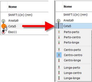

  • Para alterar a anexo de cotas para ou de recursos de tamanho (recursos cilíndricos e de largura), selecione a linha à esquerda da cota na tabela, conforme mostrado na imagem a seguir.
    Quando o recurso acima e abaixo da cota é um recurso de tamanho, existem várias opções. A primeira indica se a origem de cota deve ser anexada ao lado Próximo, Centro ou Afastado do recurso imediatamente acima da cota. O segundo item se aplica ao anexo ao recurso imediatamente abaixo da cota. Se somente um dos recursos for uma operação de tamanho, haverá somente três opções na lista.

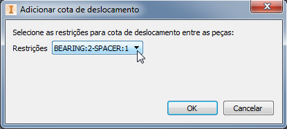

Clique em Adicionar deslocamento na guia Análise de tolerância > Painel de pilha. A caixa de diálogo Adicionar cota de deslocamento é exibida.
Clique na caixa suspensa para listar todas as restrições de montagem definidas para a pilha atual. Clique em uma entrada e, em seguida, clique em OK para adicionar uma linha entre duas peças na tabela Detalhes da pilha com o prefixo Deslocamento. Especifique um valor nominal e uma tolerância para a distância. Para remover um deslocamento, clique com o botão direito do mouse na linha e selecione Excluir.

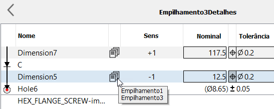

Para criar outra pilha no modelo, selecione Nova pilha na faixa de opções e repita as etapas descritas anteriormente. Se você incluir operações de peça em uma nova pilha que está incluída em outra pilha do arquivo, o caminho da cota entre elas será reconhecido e incluído na nova pilha. O ícone mostrado na imagem a seguir aparece próximo à cota para informar que mais de uma pilha inclui a cota. Mantenha o botão do mouse pressionado sobre o ícone para exibir uma dica de ferramenta que lista todas as pilhas que incluem a cota.
Se as cotas e os recursos associados forem compartilhados por duas ou mais pilhas, não será possível reordenar todos os recursos compartilhados que forem utilizados como restrição de uma peça. Também poderá haver restrições ao adicionar uma nova operação a uma pilha se essa operação já estiver em uso em outra pilha. Essa ação é considerada uma reordenação e deve ser executada na pilha que contém a operação. Essas restrições ajudam a garantir que um esquema de cotas de nível de peça consistente seja aplicado a todos os empilhamentos definidos.
