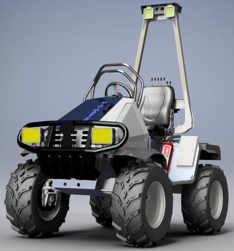

O Inventor oferece três tipos de modelo de iluminação de cena: Iluminação padrão (direcional), Iluminação ambiente (IBL) e uma combinação de iluminação ambiente com luzes padrão chamada Iluminação mesclada. Utilize os estilos de iluminação para melhorar seu ambiente de trabalho, as comunicações visuais e as apresentações de projeto.
São fornecidos vários estilos de iluminação. Para criar seu próprio estilo, utilize um estilo existente como base do novo estilo e faça as modificações desejadas nos parâmetros do estilo.

		  A luz ambiente deriva seus parâmetros de iluminação da imagem usada em conexão com o estilo. A imagem fornece uma localização de origem e luminância ou valores de radiância que são mais correspondentes com a iluminação real, o que fornece uma sensação de visualização mais realista. A iluminação de cena é derivada desta imagem de 360 graus; assim, provendo resultados mais realistas. As configurações de estilo controlam a exposição, a rotação e a escala.
A origem da imagem do ambiente pode ser utilizada como fundo 3D na cena. O plano de fundo fornece continuidade visual com a fonte de luz e é visível nos materiais definidos com valores de alta refletância.
