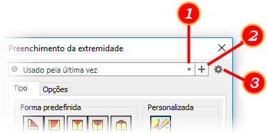

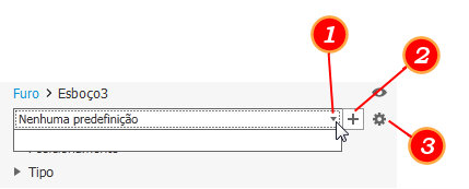

Interface da predefinição
		Define o padrão do painel Propriedades da operação.
Nenhuma predefinição
Se a predefinição mostrar Nenhuma predefinição, é porque a operação foi herdada ou foi criada com os valores de "Usado pela última vez". Se a operação for herdada e você alterar um valor para um novo valor diferente dos valores atuais de "Usado pela última vez", a predefinição receberá o nome Personalizada.

O que o asterisco (*) indica?

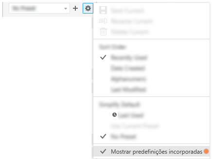

 O (*) asterisco ao lado do nome de uma predefinição, como *Predefinição 1, indica que um valor de definição de operação mudou e está diferente do valor da versão salva. Para salvar a predefinição modificada, use o menu suspenso de configurações
 e substitua a predefinição anterior. Como alternativa, você pode usar
 para salvar as alterações em uma nova predefinição.
Como predefinições e estilos são definidos separadamente, há momentos em que os dois podem se tornar incompatíveis. Quando ocorrer incompatibilidade, a predefinição ficará inacessível. Ela aparecerá na lista, mas estará desativada e será exibida em cinza. Para que a predefinição funcione com o estilo incompatível, você precisa modificar a propriedade ou o valor incompatível.
			 Unidades. As predefinições são somente leitura e armazenadas em formato duplo, métrico e imperial. Existem regras específicas que se aplicam a predefinições integradas ao defini-las como padrão.

 Clique em
				  Criar nova predefinição e especifique o nome da predefinição, ou pressione Enter para aceitar o nome padrão.
A predefinição Usado pela última vez é composta dos parâmetros utilizados para o tipo de operação mais recentemente inserido. A opção Último uso é exibida quando nenhuma predefinição é salva para uma operação recém-criada. Você pode utilizar a predefinição Usado pela última vez como está ou pode modificar seus valores. É possível salvar a predefinição alterada em uma nova predefinição a qualquer momento. Basta clicar em
			 Criar nova predefinição e aceitar o nome padrão ou fornecer outro nome. As últimas configurações usadas persistem entre as sessões.

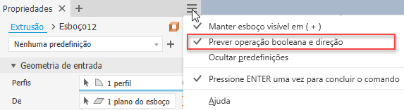

As opções de saída booleana são armazenadas na predefinição de Extrusão, Revolução, Varredura e Espiral. Para Extrusão e Revolução da Configuração avançada, Prever operação booleana e direção direciona o software para sugerir a opção booleana com base no perfil e nos sólidos do modelo. Essa configuração substitui a opção booleana predefinida.
