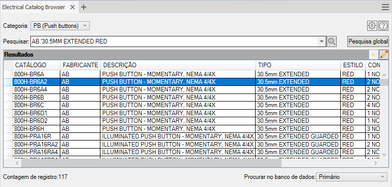

  1. Se o Navegador do catálogo elétrico não estiver aberto, clique na guia Montagempainel Componentemenu suspenso InserirNavegador do catálogo elétrico.
  2. Selecione a categoria para o tipo de peça que deseja inserir.
  3. Insira critérios de pesquisa e clique em .
  4. Clique no valor de catálogo no painel de resultados e uma pequena paleta será exibida. Se houver alguma peça associada ao valor do catálogo, ela será exibida na paleta.

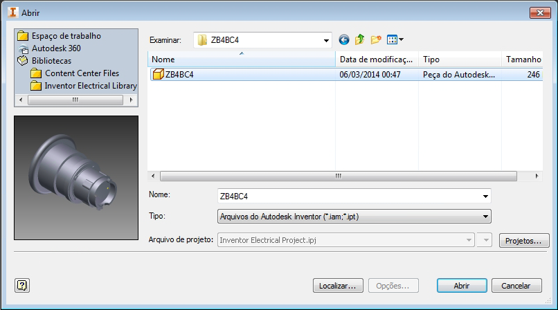

    • Se a peça desejada não estiver disponível na paleta, navegue para localizar a peça no disco.

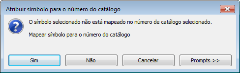

  6. Se a peça não estiver associada a esse valor de catálogo, selecione se deseja mapear o símbolo.
