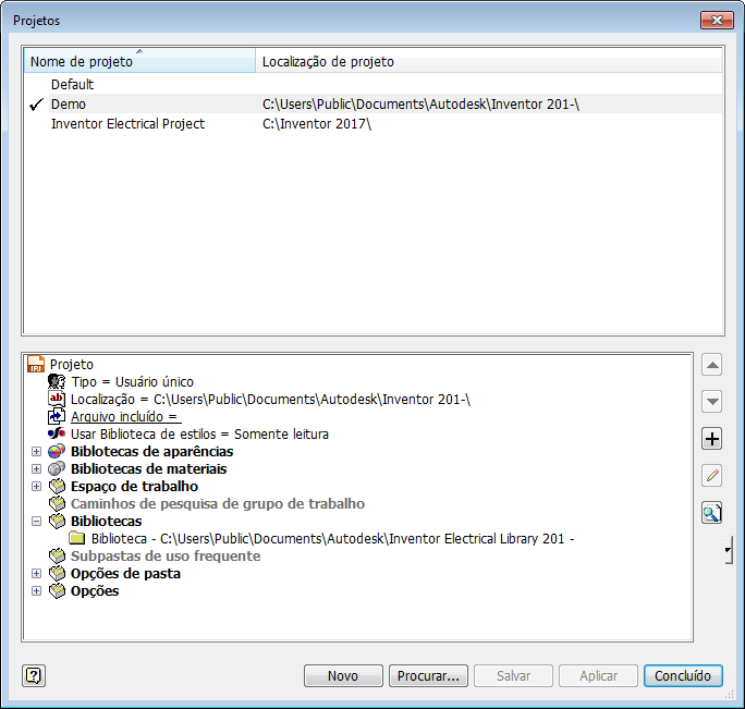

O Electrical Catalog Browser para Inventor permite que você insira peças 3D selecionando um valor de catálogo no banco de dados. O utilitário inclui a interface do Catalog Browser, o vínculo para o banco de dados do AutoCAD Electrical e um conjunto de amostras de peças elétricas 3D. A localização padrão das peças de amostra é C:\Users\Public\Documents\Autodesk\Inventor Electrical Library [versão]. Inclua esse caminho de biblioteca nas bibliotecas do projeto ou use o Inventor Electrical Project instalado com o Electrical Catalog Browser.

As peças são associadas automaticamente quando você seleciona um registro de catálogo no Catalog Browser e navega até uma peça para inserção. A peça deve estar em uma pasta incluída na definição de bibliotecas. Na próxima vez que você selecionar o registro de catálogo, a peça estará disponível para inserção.
