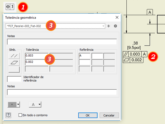

Para inserir o símbolo, use um dos seguintes métodos:
	 - Para criar um símbolo associado à aresta de uma peça, posicione o cursor sobre a aresta e clique duas vezes para adicionar o símbolo.
- Para criar um símbolo sem uma linha de chamada, clique duas vezes em uma localização para ele.
- Para criar um símbolo sem uma linha de chamada associada à geometria, clique duas vezes em uma aresta ou ponto realçado. O símbolo será anexado à aresta ou ponto.
- Para criar um símbolo com uma linha de chamada, clique em uma posição para o ponto inicial da linha de chamada. Se você clicar em uma aresta ou ponto realçado, a linha de chamada de detalhe será anexada à aresta ou ponto. Desloque o cursor e clique para adicionar um vértice à linha de chamada de detalhe. Quando o indicador do símbolo estiver na posição desejada, clique com o botão direito do mouse e selecione Continuar.
	 Dica: Para editar a posição da estrutura, posicione o cursor sobre o ponto verde do símbolo e, em seguida, clique e arraste para reposicionar. Se for movido uma pequena distância, o símbolo será invertido para o outro lado da aresta. Se o símbolo for movido uma distância maior, a estrutura será afastada da aresta, e uma chamada de detalhe será adicionada.
	 Dica: Para rotacionar o símbolo de tolerância geométrica, clique com o botão direito do mouse no símbolo e, em seguida, em Rotacionar 90º no SH ou no SAH.
