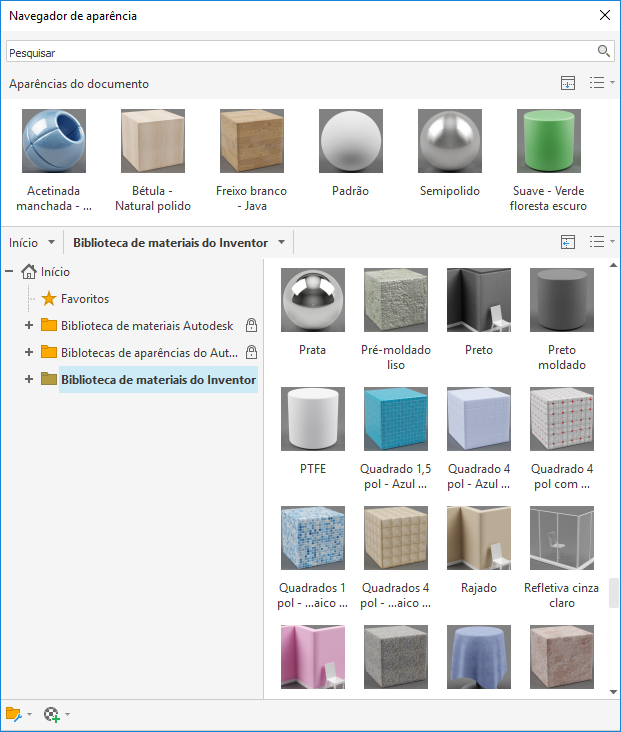

Navegador de Aparência
O Navegador de aparência possibilita criar e modificar os recursos de aparência dentro do documento e acessar as aparências localizadas nas bibliotecas disponíveis.

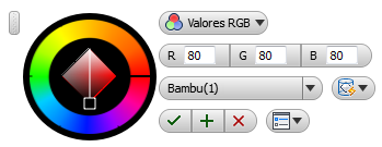

Quando precisar de uma aparência de textura diferente em uma face específica, utilize o comando Ajustar aparência e o Manipulador de textura. Você pode modificar a aparência de um componente, de uma operação ou de uma face. Os dois dispositivos oferecem diferentes níveis de interação do recurso de aparência.
Com Ajustar aparência, é possível alterar a atribuição de aparência, a cor e o mapeamento de textura.
O Manipulador de textura fornece ferramentas na tela para mover, dimensionar ou rotacionar a textura da aparência em qualquer face. Ao usar o Ajuste de aparência, quando você seleciona uma aparência de textura, o Manipulador de texto é exibido.
