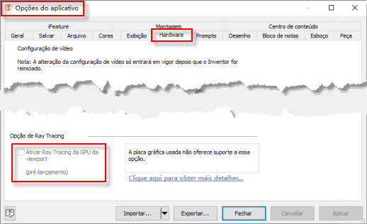

Para usar o Ray Tracing da GPU, faça o seguinte:
 painel Opções, clique em Opções do aplicativo.
		  Para usar o Ray Tracing da GPU, após fazer a seleção desejada em Opções do aplicativo, siga este procedimento:
