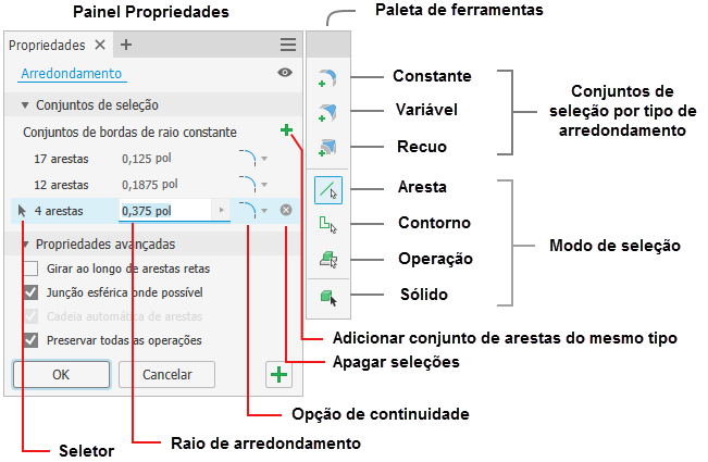

O comando de arredondamento facilita a aplicação de arredondamentos internos e externos de diferentes raios e condições como uma operação. O painel Propriedades fornece tipos de arredondamento, modos de seleção e conjuntos de seleção para obter uma operação eficiente de arredondamento. Você pode ter vários conjuntos de seleção de tamanhos diferentes para cada tipo de arredondamento.
Para obter mais informações sobre controles comuns do painel Propriedades, consulte Sobre painéis Propriedades.
O painel Propriedades de arredondamento exibe uma paleta de ferramentas encaixada na lateral. Você pode arrastá-la para longe e desvincular os dois, se desejar. Para reconectá-los, clique e arraste um próximo ao outro e, quando a aresta azul aparecer, solte o botão do mouse. Quando o cursor estiver próximo ao painel Propriedades, será realçado o lado no qual a paleta de ferramentas será encaixada.
Os controles da paleta de ferramentas permitem adicionar vários tipos e tamanhos de arredondamento em uma sessão de comando:
- Adicione diferentes tipos de conjunto de seleção de arredondamento de aresta (constante ou variável) e crie recuos de arredondamento. Para adicionar um tipo diferente de conjunto de seleção, na paleta de ferramentas, clique no tipo que deseja utilizar e selecione as arestas para aquele tipo. Para adicionar arredondamentos com um raio diferente, adicione outro conjunto de seleção ao tipo de arredondamento atual.
- Não é possível criar vários conjuntos vazios. Os conjuntos devem ser preenchidos para criar um conjunto adicional do mesmo tipo.
- Se houver um conjunto de seleção vazio e for escolhido um tipo de conjunto de seleção diferente, o conjunto vazio será substituído pelo conjunto indicado.
- Altere as prioridades do filtro de seleção: aresta, contorno, operação ou corpo sólido.
- A escolha do filtro de seleção Sólido substituirá um conjunto de seleção vazio.
- A escolha de um tipo de arredondamento diferente com um filtro de seleção Sólido vazio exclui o grupo de seleção de sólidos e adiciona o tipo de filtro escolhido.
Nota: Todas as cotas de arredondamento dentro de um determinado conjunto de seleção são exibidas quando algum valor nesse conjunto é editado.

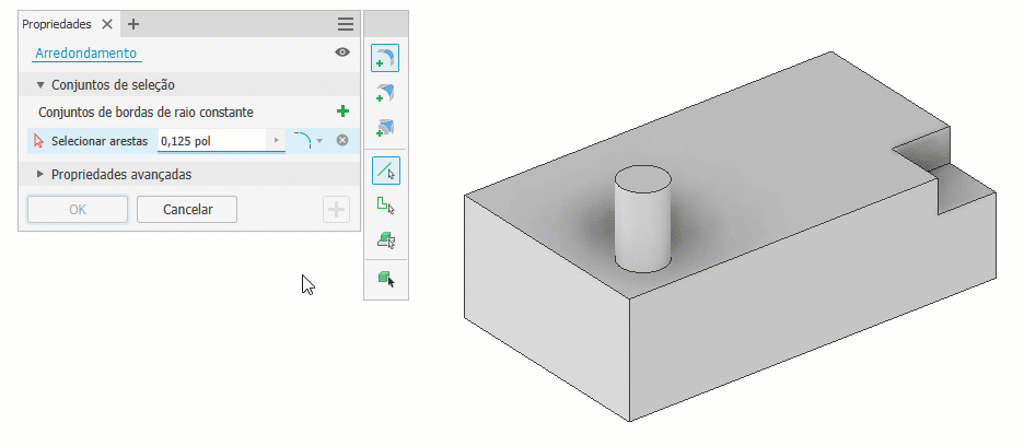

Criar um arredondamento de aresta de raio constante
  -  Clique na guia Modelo 3D
 painel Modificar
 Arredondamento

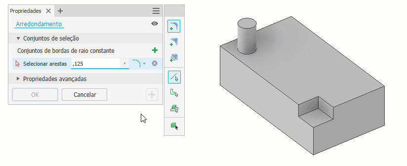

-  No painel Propriedades, o Conjunto de bordas de raio constante
 ficará imediatamente ativo. Você pode começar a selecionar arestas, modificar parâmetros ou alterar os tipos de conjuntos de seleção antes de selecionar arestas.
		Nota:  Use a seleção de janela para escolher várias arestas. Pressione a tecla Shift e clique na janela para adicionar várias arestas e, para removê-las, pressione a tecla Ctrl e clique na janela. Use as teclas Ctrl+Delete para remover as linhas de arestas selecionadas ou clique no ícone Limpar seleção
-  Alterne a prioridade de seleção para refinar o modo como você seleciona:
			 Aresta. Adiciona ou remove (Ctrl+clique) arestas únicas.
Contorno. Permite selecionar ou remover as arestas de um contorno fechado de uma face.
Figura. Aplica um arredondamento a todas as arestas da operação selecionada que fazem interseção com outras operações. Se for utilizado no ambiente de montagem, apenas operações de peça podem ser selecionadas.

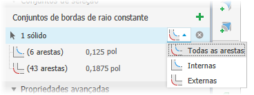

			 Solid. Seleciona todas as arestas de um corpo sólido que permitem a criação rápida de arredondamentos. Todas as arestas de corpo compartilham o mesmo valor de raio.
		Nota: Quando você tem um conjunto de seleção atual e altera o modo de seleção, o conjunto atual é mantido e um novo conjunto de seleção é criado.

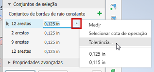

- Especifique o raio de arredondamento usando o manipulador na tela, o editor de valores na tela ou o campo do painel Propriedades. Para aplicar tolerâncias ao raio de arredondamento, clique na seta do campo de valor, selecione Tolerância... e, em seguida, na caixa de diálogo, defina o tipo e o valor de tolerância desejados.
-  Selecione uma preferência de continuidade:
- Propriedades avançadas - marque ou desmarque as opções conforme necessário.
			  Rolar em arestas retas
-  Se esta opção for selecionada, o raio especificado variará quando necessário para preservar as arestas das faces adjacentes:
-  Se esta opção não for selecionada, será mantido um raio constante e as faces adjacentes serão estendidas quando necessário:
			 Junção esférica sempre que possível
-  Se essa opção for selecionada, será criado um arredondamento de aresta definido como se uma esfera tivesse rolado ao longo da aresta e em torno dos cantos:
-  Se essa opção não for selecionada, será criada uma transição tangente contínua entre os arredondamentos de aresta em cantos agudos:
- Cadeia automática de arestas. Define a preferência de seleção das arestas para as concordâncias de aresta. Marque para selecionar automaticamente todas as arestas tangentes ao selecionar uma aresta para concordância. Para selecionar apenas as arestas indicadas, desmarque a caixa de seleção.
- Preservar todas as operações. Quando selecionada, verifica todas as operações que fazem interseção com a concordância. Suas interseções calculam durante a operação de concordância. Se essa opção não for selecionada, apenas as arestas que fizerem parte da operação de arredondamento serão calculadas durante a operação.
-  Clique em OK para concluir e fechar o painel Propriedades. Clique em
		Aplicar para continuar aplicando arredondamentos internos e externos.

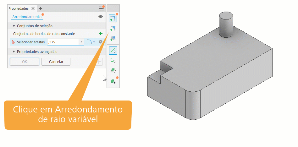

Criar um arredondamento de raio variável
   Selecione uma ou mais arestas e especifique um raio diferente para os pontos inicial e final de cada aresta. É possível adicionar pontos intermediários, cada um deles com uma posição e um raio diferentes ao longo da aresta. Por último, selecione o tipo de continuidade da aresta.
 painel Modificar
 Arredondamento
-  Na paleta de ferramentas do painel Propriedades, clique em
		Arredondamento de raio variável. O painel Propriedades será expandido para exibir os campos de entrada adicionais.

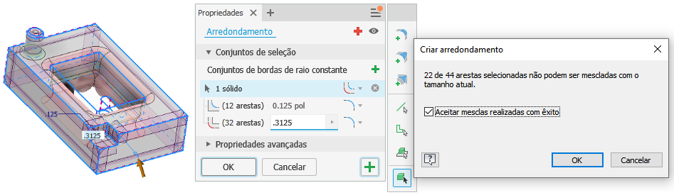

Mensagens de erro de arredondamento
  Às vezes, é exibida uma mensagem informando que as arestas selecionadas não podem ser mescladas. A ocorrência mais comum é quando há muitas arestas selecionadas ou quando um conjunto de arestas não funciona com o valor especificado.
  Quando esse erro ocorrer, use um destes dois métodos para tentar resolver o problema:
- Selecione menos arestas e crie os arredondamentos. Mesclar muitas arestas de uma só vez nem sempre funciona.
- Reduza o tamanho do arredondamento. Para que o arredondamento seja bem-sucedido, é necessário reduzir o tamanho de uma ou mais arestas.
  Em raras ocasiões, pode haver condições em que o tamanho especificado não funciona bem. Nesse caso, a solução é repetir a redução de tamanho até obter êxito.
