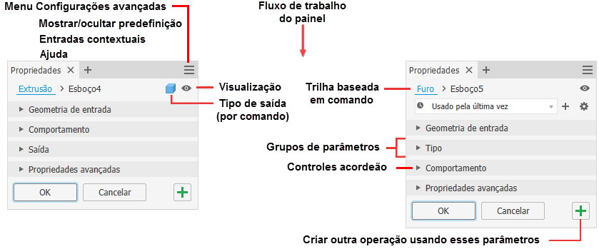

O painel Propriedades flutua sobre a área de desenho e, inicialmente, é exibido no canto superior esquerdo da área de desenho. Os painéis podem ser redimensionados, combinados com o navegador do modelo, movidos para outro local ou até mesmo para um monitor secundário. Os painéis Propriedades usam grupos de parâmetros com um controle acordeão em vez de guias.
Pontos laranja - aparecem quando o Inventor acabou de ser instalado. Eles destacam configurações raramente usadas e opções de produtividade de operações e comandos, além de novas opções de comando. Para acessar as opções de exibição, abra o painel Introdução
 Novas operações e clique em Destacar novos. Consulte Para trabalhar com sinais novos e atualizados.
			 Aplicar e criar nova - clique para criar a operação usando as configurações atuais e comece a criar outra operação usando as mesmas configurações. É possível alterar qualquer configuração, conforme necessário, e depois criar outra operação.
		  Paleta de ferramentas
As trilhas exibem horizontalmente a localização atual ou ativa na hierarquia do documento. Elas podem fornecer acesso a documentos, operações e esboços, dependendo do tipo de documento.
Normalmente, o painel Propriedades começa no modo de definição de operação. Para mudar de ambiente, de Operação para Esboço e vice-versa, você pode clicar no texto da trilha. O texto da trilha do ambiente selecionado é exibido em azul.
Você também pode usar o comando Retornar à operação
 da faixa de opções para passar da edição do esboço de volta para a edição da operação. O ícone exibe a operação ativa que está sendo criada ou editada, como Extrusão, Revolução etc.
A mudança de ambiente faz com que o ambiente atual confirme as alterações feitas antes da mudança. Portanto, a mudança de Operação para Esboço cria a operação definida antes da mudança de ambiente. Mudar de volta de Esboço para Operação faz com que as alterações realizadas na geometria do esboço sejam aceitas antes da mudança de ambiente. Os campos do painel Propriedades são atualizados com a mudança de ambiente.

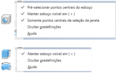

O menu do painel Propriedades contém configurações relacionadas ao contexto do comando ativo de criação ou edição e ao tipo de documento. Como as entradas do menu são contextuais, elas exibem somente as opções que o comando pode usar. Algumas configurações avançadas substituem os comportamentos padrão. Em alguns casos, essas configurações ficam ativadas por padrão. Selecione a entrada do menu para ativar/desativar a opção.

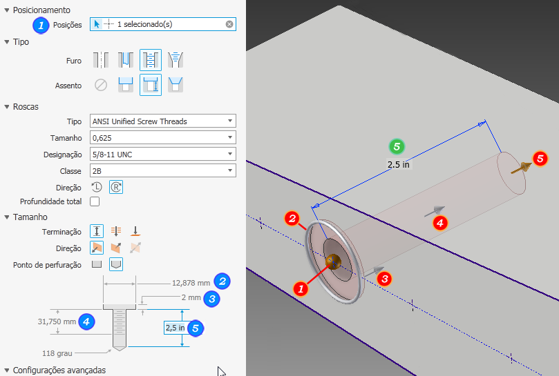

Ao criar ou editar operações, você pode usar os campos de edição do painel Propriedades, os campos de edição na tela ou os manipuladores da operação para modificar valores.
O exemplo a seguir usa a operação de furo para ilustrar os diversos pontos de acesso dos valores de parâmetro.

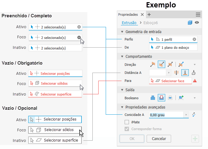

Os seletores do painel Propriedades usam cores para exibir seus estados. Clique em um campo do seletor para ativá-lo. A imagem a seguir mostra os estados e os associa a um exemplo.
Apagar seleções
Quando é feita uma seleção, o campo do seletor exibe o número de itens selecionados e um 'X' à direita. Para apagar o conjunto de seleções, clique no 'X' e faça as seleções seguintes.
Menu de marcação
Se as entradas necessárias não forem atendidas, o menu de indicadores mostrará um botão OK desativado ou um botão Continuar na posição de 3 horas para alertar sobre a necessidade de concluir a definição.
