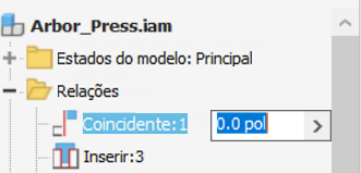

Relações exibe uma lista sequencial de todas as juntas e as restrições da montagem. Para alterar ou medir geometria de restrição rapidamente, selecione um item na pasta Relações. A opção Editar valores no navegador deve estar ativada no menu do navegador.

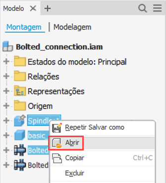

O menu de contexto (clique com o botão direito do mouse) apresenta operações no componente, operação ou relacionamento selecionados no navegador. Dependendo da configuração do navegador e do item selecionado, estarão disponíveis todas ou algumas das opções.
As opções do menu de contexto e de visualização são disponibilizadas quando você clica com o botão direito do mouse em um item na janela de desenho ou no navegador.
Se a opção Copiar componente for usada em um arquivo de peça com estados de modelo, o arquivo não terá sido salvo em disco quando você utilizar o menu de contexto Abrir. Uma caixa de diálogo solicitará que você salve antes de abrir.
Você pode selecionar vários componentes e submontagens no navegador e abrir o conjunto de seleção em sessões separadas. Clique com o botão direito do mouse no conjunto de seleção e clique em Abrir.
