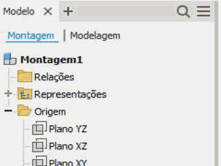

			 - Painéis. Cada painel pode ser movido dentro, adicionado a ou removido de um painel existente, basta arrastar a guia. Os painéis também podem ser encaixados lado a lado e de cima para baixo, ou desencaixados e exibidos separadamente de forma flutuante. É possível até mesmo exibi-los encaixados fora do Inventor.
- Fecha o painel.
- Adiciona novos painéis a partir de uma lista de painéis ocultos.
- Alterna a pesquisa e os filtros.
- Fornece acesso a configurações de exibição.
- Campo Pesquisa rápida: pesquisa toda a hierarquia do navegador.
-  Cancela uma pesquisa existente ou fecha a janela se não houver nenhuma pesquisa ativa.
- Exibe navegadores ativos. Alterna entre modelos e outros navegadores de ambiente com um único clique.

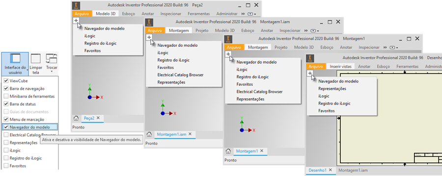

Acesso
  Independentemente do tipo de documento, sempre que o navegador do modelo não estiver exibido, você verá este ícone
 no canto superior esquerdo da exibição gráfica. Clique no ícone para exibir os painéis do navegador disponíveis para o documento ativo.
  Se quiser alterar a visibilidade do navegador do modelo, vá até a guia Vista
 painel Janelas
 lista suspensa Alternar.
  Nota: Para abrir ou reabrir um painel quando nenhum painel for exibido, clique no sinal de adição e faça uma seleção.
