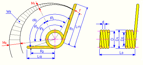

as molas de torção têm, ao menos, um espiral e meio Uma mola de torção está exposta a forças externas que atuam em planos perpendiculares ao eixo espiral, induzindo um torque na direção do espiral ou na direção oposta. O torque é executado pelos braços de trabalho e de suporte. Os espirais ativos mudam seu diâmetro durante o funcionamento. Os espirais ativos mudam seu diâmetro durante o funcionamento.
Cotas
 d  |
 diâmetro do arame [mm, pol]  |
 D  |
 diâmetro médio da mola [mm, pol]  |
 D 1  |
 diâmetro exterior da mola [mm, pol]  |
 L 0  |
 comprimento da peça espiral da mola em estado livre, em geral [mm, pol]  |
 R 1  |
 braço da força de trabalho induzido pela mola [mm, pol]  |
 R 2  |
 braço da força de suporte induzido pela mola [mm, pol]  |
 M 1  |
 torque induzido pela mola pré-carregada [Nm, libras pés]  |
 M 8  |
 torque induzido pela mola totalmente carregada [Nm, libras pés]  |
 W 8  |
 energia de deformação induzida pela mola totalmente carregada [J, libras pés]  |
 ϕ 1  |
 deflexão angular do braço de trabalho em estado pré-carregado [°]  |
 ϕ 8  |
 deflexão angular do braço de trabalho em estado totalmente carregado [°]  |
 ϕ h  |
 ângulo do percurso de trabalho [°]  |
 ρ 0  |
 ângulo dos braços em estado livre [º]  |
 C  |
 força de trabalho induzida no braço R1, em geral [N, libras]  |
