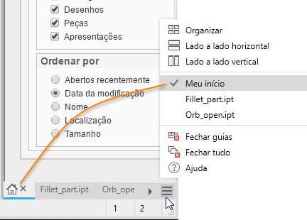

Documentos podem ser exibidos em uma ou mais janelas situadas em um ou mais monitores. Quando o Inventor é iniciado, a janela padrão é "Meu início", e a guia exibe o ícone
. É possível desativar a exibição padrão em Opções do aplicativo, na guia Geral. O menu de guias do documento exibe as opções de layout da janela e o documento ativo.

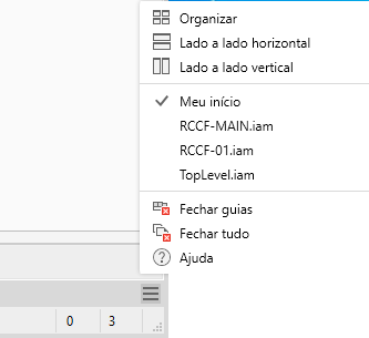

Menu Documentos
É possível criar layouts de janela usando o menu Documentos, localizado à direita da barra de guias da janela.
