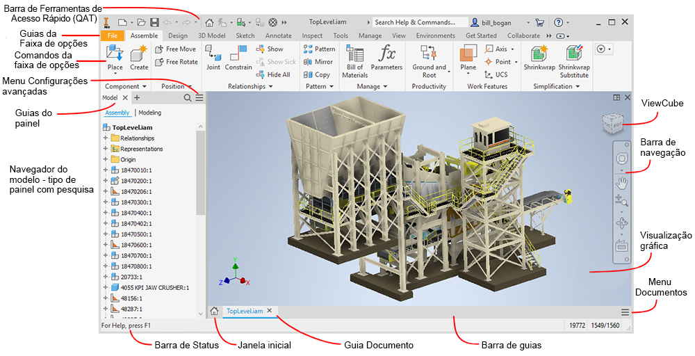

Moldura da janela principal (PWF)
Barra de ferramentas de acesso rápido - é personalizável e oferece acesso rápido a um pequeno grupo de comandos.
Guias da faixa de opções - contêm comandos e ambientes.
- Comandos da faixa de opções - são comandos relacionados ao tipo de documento ativo.
- Guias do painel - os painéis exibem o conteúdo relacionado ao documento ativo. O painel pode ser encaixado em qualquer estrutura do aplicativo.
- Menu Configurações avançadas - fornece acesso às configurações avançadas do painel ativo.
Navegador do modelo - painel que contém o componente, o desenho ou a apresentação em que o usuário está trabalhando na janela ativa. O navegador pode ser encaixado em qualquer janela ou pode permanecer flutuando na exibição.
Independentemente do tipo de documento, sempre que o navegador do modelo
não estiver exibido, você verá este ícone
no canto superior esquerdo da exibição gráfica. Clique no ícone para exibir os painéis do navegador disponíveis para o documento ativo. Como alternativa, você pode usar o seguinte método:
Na faixa de opções, painel Vista
painel Janelas
, clique em Interface do usuário.
- Marque ou desmarque a caixa de seleção Navegador do modelo para exibir ou fechar o navegador do modelo.
O navegador do modelo pode ser encaixado em qualquer moldura de janela do Inventor.
Para obter mais informações sobre os diversos navegadores, consulte: Navegador do Inventor.
- Barra de status - é exibida na parte inferior da PWF. Ela indica a próxima ação exigida pelo comando ativo.
- Janela inicial - guia compacta que oferece acesso à janela inicial.
- Guia Documento - é exibida para cada documento aberto.
- Barra de guias - contém guias referentes aos documentos abertos e é exibida na PWF ou na SWF.
- Menu Documentos - fornece acesso aos comandos Organizar, Lado a lado e Alternar. Além disso, é possível fechar alguns ou todos os documentos aqui.
- Exibição gráfica - exibe os modelos, as apresentações e os desenhos.
Barra de navegação - fornece acesso a ferramentas para navegar nas janelas do aplicativo.
- ViewCube - fornece outras opções de orientação de vista.

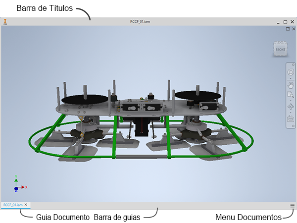

Moldura da janela secundária (SWF)
Ocorre quando uma guia é arrastada da barra de guias e solta em outro local. É possível abrir várias janelas secundárias. Também é possível encaixar o navegador do modelo, o painel Propriedades e outros documentos nessas janelas. Se uma montagem for aberta em uma SWF, e você abrir um documento a partir dessa montagem, o documento será aberto nessa janela.
- O painel encaixável, que inclui o navegador do modelo, os painéis de propriedade e o painel de medição, pode ser arrastado e encaixado na SWF.
- Barra de guias - localizada na base da moldura da janela. É exibido acima da barra de status na PWF.
- Barra de status - localizada na parte inferior da PWF; exibe mensagens de comandos contextuais quando aplicável.
