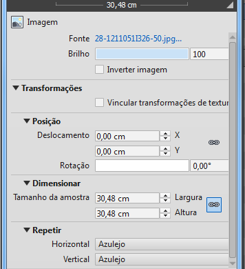

- No Editor de aparência, clique na visualização da Imagem para acessar o Editor de textura.
- No Editor de textura, é possível: alterar imagens e modificar valores de Posição, Escala e Repetição. Neste exemplo, a Escala precisa ser modificada.
- Clique no nome da origem para substituir a imagem existente por outra.
- Modifique a Posição do mapa incluindo rotação.
- Modifique a escala do mapa de acordo com os requisitos. Para dimensionar de forma não uniforme, clique em
para quebrar o vínculo de proporção.
- Após efetuar as alterações, feche o Editor de textura.
