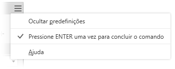

Dica: Se você preferir usar <Enter> ao inserir valores, sugerimos desativar a configuração avançada
Pressione ENTER uma vez para concluir o comando, que fica ativada por padrão, pois, nessa opção, a tecla Enter tem a mesma função do botão OK.

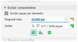

- Excluir componentes - fornece ferramentas para selecionar peças e componentes a serem incluídos ou excluídos da peça simplificada. É possível:
