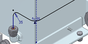

Uma rota derivada é criada tomando como base um esboço 3D na montagem. Pode ser criado um esboço base tomando como base a geometria de qualquer peça que exista em uma montagem regular do Autodesk Inventor ou uma montagem de trechos de tubos e tubulações. Deve estar fora de qualquer rota. Ao utilizar esboços 3D para criar rotas derivadas, as rotas resultantes contêm exatamente a mesma geometria que a selecionada do esboço base.
Os esboços 3D podem estar fora de uma peça, por exemplo, você pode desejar criar linhas de esboço separadas que só sejam paralelas ou perpendiculares à geometria da peça. Para utilizar a geometria de uma peça, aplique restrições a um esboço base entre os elementos de esboço e a geometria da peça. As restrições 3D, como Paralelo e Perpendicular, são significativas para os sistemas de projeto de tubos e tubulações ortogonais. Entre os esboços base válidos estão:
Só é possível selecionar elementos de esboço em um único esboço base. É possível selecionar linhas e arcos de esboço em um esboço base para criar rotas derivadas. As emendas não constituem uma seleção válida.
