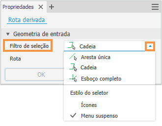

-  O painel Propriedades de Rota derivada é exibido. Selecione a linha 3D ou o arco a partir do qual será criada a rota derivada. Selecione os elementos de esboço necessários do esboço base através de um dos seguintes procedimentos:
- Para selecionar elementos individuais do esboço, clique no botão Aresta única no Filtro de seleção, ou clique na seta suspensa do Filtro de seleção e selecione Aresta única.
- Para selecionar os elementos contínuos mais longos do esboço entre os dois pontos de trabalho de ramificação mais próximos, inclusive qualquer combinação de linhas e arcos, clique no botão Cadeia no Filtro de seleção, ou clique na seta suspensa Filtro de seleção e selecione Cadeia.
- Para selecionar todo o esboço 3D, independentemente dos pontos de trabalho de ramificação, clique no botão Esboço completo no Filtro de seleção, ou clique na seta suspensa Filtro de seleção e selecione Esboço completo.
