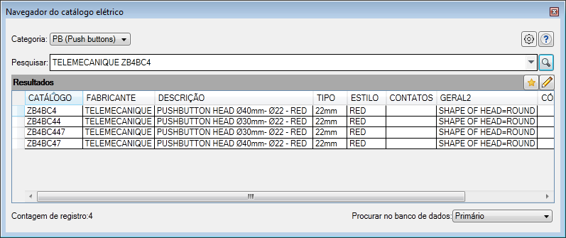

Caixa de diálogo Navegador do catálogo elétrico
Inserir uma peça do banco de dados do catálogo elétrico ou editar o banco de dados do catálogo.
 Faixa de opções:  guia Montagempainel Componentemenu suspenso InserirNavegador de catálogo elétrico.
Lista de opções
As seguintes opções são exibidas:
Categoria
Seleciona a tabela de catálogo para pesquisar.
Pesquisar
Especifica os critérios de pesquisa. A pesquisa é executada apenas nos campos exibidos no navegador. A operação AND é presumida. O uso das expressões OU e "frase exata" é suportado.
Exemplos:
  • Vermelho Iluminado - exibe registros que contêm Vermelho e Iluminado em qualquer um dos campos exibidos, mas não necessariamente juntos
  • Vermelho OU Iluminado - exibe registros com Vermelho ou Iluminado em qualquer um dos campos exibidos
  • "Vermelho Iluminado" - exibe registros com a frase exata em qualquer um dos campos exibidos
Quando o texto de pesquisa é inserido, os nomes de fabricantes e as pesquisas anteriores que coincidem com o texto de pesquisa são exibidos em uma lista suspensa.
Nota: Itens de submontagem, conforme definidos por um valor ASSEMBLYLIST, não são incluídos nos resultados da pesquisa. Utilize o modo de edição do Navegador de catálogo para visualizar e editar os itens de submontagem.
Abre a caixa de diálogo Opções, onde é possível definir os bancos de dados principal e secundário do catálogo elétrico.
Executa a pesquisa com base no texto de pesquisa.
Exibe as entradas de catálogo adicionadas anteriormente à lista de favoritos da categoria ativa.
Alterna para o modo de edição, onde é possível adicionar entradas de catálogo e editar as existentes.
Pesquisar banco de dados
Controla qual banco de dados está ativo; principal ou secundário. Se não há nenhum banco de dados secundário definido para o projeto ativo, a opção secundária é desativada.
Cabeçalho da coluna
Classifica os resultados com base nos valores da coluna selecionada.
Menu de contexto de cabeçalho de coluna
Clique com o botão direito do mouse em qualquer cabeçalho de coluna na seção de resultados para exibir o menu de contexto.
Lista de legendas de coluna
Controla a visibilidade da coluna.
Mais...
Exibe a caixa de diálogo Colunas a exibir, onde é possível alterar a visibilidade de todas as colunas da tabela de banco de dados que está sendo visualizada.
Congelar/Descongelar coluna
Congela uma coluna, de modo que ao rolar, todas as colunas à esquerda da coluna congelada permanecem visíveis.
Restaurar padrões de todas as colunas
Reverte todas as alterações de colunas, incluindo o tamanho, a ordem e a visibilidade.
Somente modo de inserção
Selecione um registro no painel de resultados para abrir o submenu do modo de inserção.
Navegue até uma peça para inserir. A peça é associada ao registro de catálogo selecionado automaticamente para a próxima vez que esse registro de catálogo for selecionado.
Nota: Se a localização da pasta para a peça não está incluído nas bibliotecas do projeto, a peça não está associada ao registro de catálogo.
Exibe o URL ou o documento associado com o registro como definido no campo Site da Web.
Adiciona o registro à lista de favoritos da categoria ativa. Visível no submenu quando o registro selecionado não está na lista de favoritos.
Remove o registro da lista de favoritos da categoria ativa. Visível no submenu quando o registro selecionado está na lista de favoritos.

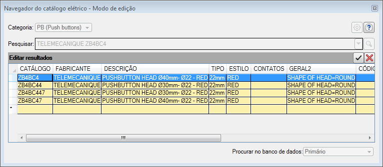

Somente modo de edição
Confirma as edições feitas no banco de dados de catálogo.
Cancela as edições de maneira que elas não sejam gravadas no banco de dados de catálogo.
Menu de contexto do modo de edição
Recortar, Copiar, Colar
Recorta ou copia as células selecionadas. Cola conteúdo recortado ou copiado anteriormente.
Copiar linha
Copia as linhas para todas as células selecionadas.
Colar linha
Cola uma linha copiada anteriormente no final.
Excluir linha
Exclui as linhas para todas as células selecionadas.
Site da Web
