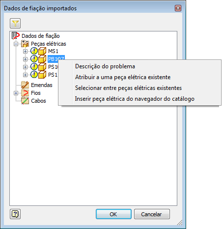

  3. Clique na guia Cabo e fiaçãopainel GerenciarImportar dados de fiação.
  4. Procure um arquivo XML exportado do AutoCAD Electrical.
  5. Expanda Peças elétricas e selecione uma peça elétrica na caixa de diálogo Dados de fiação importados.
  6. Clique com o botão direito do mouse e selecione Inserir peça elétrica do navegador do catálogo.

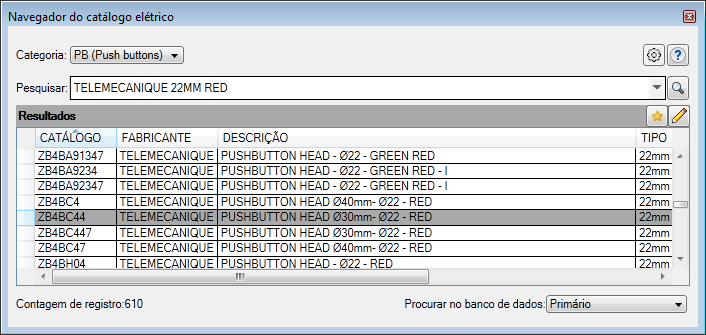

    Se um catálogo foi atribuído à peça, o valor de catálogo está pré-selecionado no Navegador do catálogo elétrico.
  7. Clique no valor de catálogo no painel de resultados e uma pequena paleta será exibida. Se houver alguma peça associada ao valor do catálogo, ela será exibida na paleta.
  8. Execute um dos seguintes procedimentos:
    • Clique em uma peça na pequena paleta.
    • Se a peça desejada não estiver disponível na paleta, navegue para localizar a peça no disco.
    Nota: É possível clicar duas vezes em uma linha no painel de resultados para inserir o padrão, ou peça única, associado ao valor de catálogo.

  1. Se o Navegador do catálogo elétrico não estiver aberto, clique na guia Montagempainel Componentemenu suspenso InserirNavegador de catálogo elétrico.
  2. Selecione a categoria para o tipo de peça que deseja inserir.
  3. Insira um critério de pesquisa e clique em .
  4. Clique no valor de catálogo no Navegador de catálogo elétrico e uma pequena paleta será exibida. Se houver alguma peça associada ao valor de catálogo, ela será exibida na paleta.
  5. Execute um dos seguintes procedimentos:

  9. Clique na guia Cabo e fiaçãopainel GerenciarImportar dados de fiação.
  10. Procure um arquivo XML exportado do AutoCAD Electrical.
  11. Selecione uma peça elétrica na caixa de diálogo Dados de fiação importados.
  12. Clique com o botão direito do mouse e selecione Atribuir a uma peça elétrica existente.
