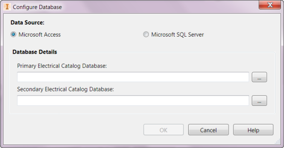

Especifique o tipo de banco de dados para a sua fonte de informações de catálogo.
Microsoft Access
Você poderá usar dois arquivos de banco de dados de catálogos se estiver usando o Microsoft Access para informações sobre dados de catálogo ao trabalhar com um projeto eletromecânico: o primeiro arquivo pode conter as informações de catálogo que você geralmente usa e o segundo arquivo pode incluir a lista completa de conteúdo de catálogo disponível com o AutoCAD Electrical.
Banco de dados de catálogos elétricos principal
Define a pasta e o nome do banco de dados de catálogos. Por padrão, é o banco de dados de catálogos instalado com o AutoCAD Electrical.
Banco de dados de catálogos elétricos secundário
Define a pasta e o nome do banco de dados de catálogos secundário opcional. Normalmente, os bancos de dados de catálogos secundários são usados da seguinte maneira: o arquivo principal contém as informações de catálogo usadas com frequência e o arquivo secundário inclui a lista completa de conteúdo de catálogo disponível.

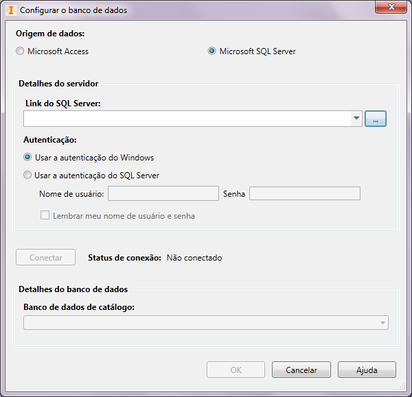

Microsoft SQL Server - Detalhes do servidor
Você pode usar um arquivo de banco de dados de catálogos ao trabalhar com um projeto eletromecânico.
Nota: É possível criar uma instância do SQL Server e migrar o catálogo baseado em Microsoft Access padrão e os bancos de dados de área ocupada para sua instância do SQL Server.
