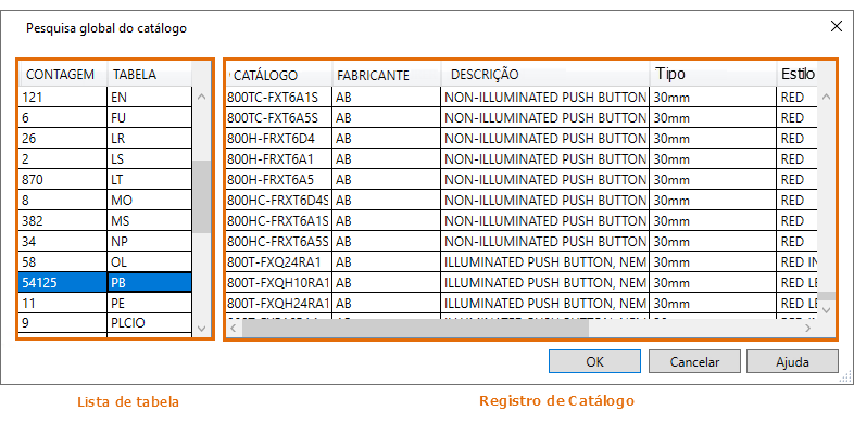

Caixa de diálogo Pesquisa global de catálogo
Exibe os resultados da pesquisa de valores no catálogo com base em uma pesquisa de catálogo no Navegador de catálogo.
Lista de tabelas
Exibe uma lista das tabelas e o número de registros na tabela, com o valor de catálogo. Selecione uma tabela para exibir os registros dentro da tabela que coincidam com o valor de pesquisa.
Registro de catálogo
Exibe os registros de catálogo na tabela selecionada que correspondem ao valor de pesquisa. Clique em um cabeçalho de coluna para classificar os registros com base nos valores daquela coluna.
Nota: Itens de submontagem, conforme definidos por um valor ASSEMBLYLIST, são incluídos nos resultados da pesquisa. Os resultados da pesquisa global são baseados nos registros das colunas Catálogo, Fabricante e Código de montagem.
Ok
Atribui o valor de catálogo selecionado ao componente no Navegador de catálogo.
