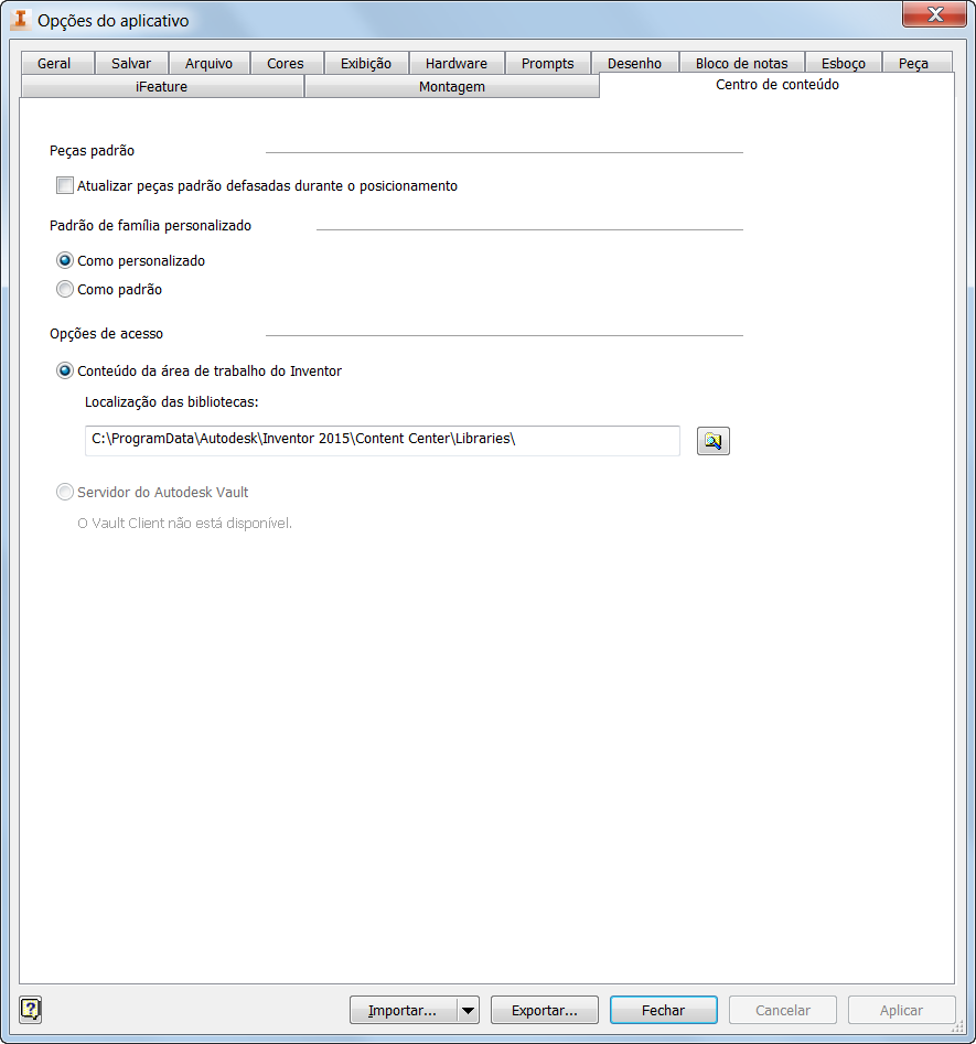

Esta seção explica como migrar as bibliotecas personalizadas do Centro de conteúdo, incluindo bibliotecas personalizadas do Centro de conteúdo no Conteúdo da área de trabalho e no Servidor do Vault. Primeiramente, verifique se as bibliotecas personalizadas do Centro de conteúdo são Conteúdo da área de trabalho ou Servidor do Vault. O Conteúdo da área de trabalho foi adicionado a partir do Inventor 2010. Selecione que tipo de conteúdo é utilizado em Opções do aplicativo, na guia Centro de conteúdo.

A localização padrão do Conteúdo da área de trabalho do Inventor é a pasta C:\ProgramData\Autodesk\Inventor <versão> \Content Center\Libraries ou C:\Documentos e Configurações\Todos os Usuários\Dados de Aplicativos\Autodesk\Inventor <versão>\Content Center\Libraries. É possível alterar essa localização padrão por meio de Opções do aplicativo, guia Centro de Conteúdo. Observe a imagem anterior.

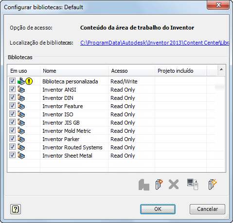

Na caixa de diálogo de projeto, clique em Configurar bibliotecas do Centro de conteúdo. As bibliotecas herdadas do Centro de conteúdo personalizado são listados na caixa de diálogo Configurar Bibliotecas. A coluna Em uso está selecionada. Clique em Ferramenta de atualização para migrar. Observe a seguinte imagem.
Nota: Um ícone de ponto de exclamação na frente do nome de biblioteca indica que a biblioteca não pode ser usada no Centro de conteúdo. Atualize a biblioteca com a Ferramenta de atualização.

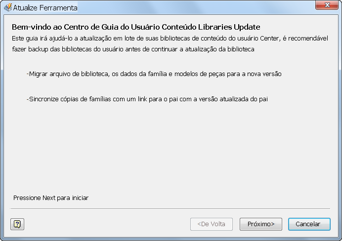

Etapa 3: Na caixa de diálogo Ferramenta de atualização, clique em Avançar para seguir o processo para concluir a migração de bibliotecas personalizadas.

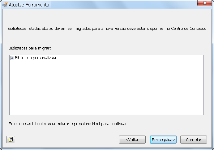

As bibliotecas personalizadas herdadas do Centro de conteúdo a serem atualizadas são listadas, como é mostrado na imagem a seguir.
Selecione a biblioteca a ser atualizada. Se mais de uma biblioteca de usuário estiver desatualizada, é possível selecionar várias bibliotecas a serem atualizadas no mesmo processo. A seguir, clique em Avançar.

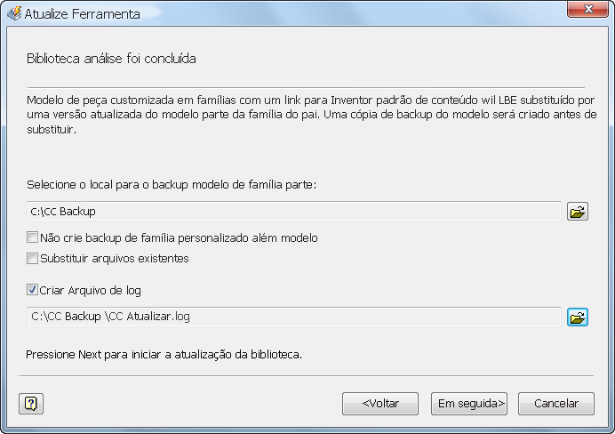

A análise da biblioteca é executada e os resultados da análise são exibidos. Se algum problema for encontrado, será preciso solucionar para continuar. Se não forem detectados erros, as opções de Backup serão exibidas. Especifique uma pasta para criar um backup e clique em Avançar.
Nota: As famílias (origem) principais podem estar em bibliotecas padrão ou em bibliotecas do usuário. Todas as bibliotecas padrão que incluem as famílias principais devem estar disponíveis para executar a Ferramenta de Atualização. Se uma biblioteca de origem não pode ser localizada, a Ferramenta de Atualização completa a migração e, em seguida, atualiza somente as famílias cujas principais estão disponíveis. A atualização de outras famílias é adiada.

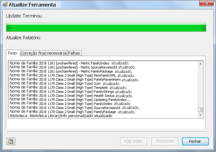

Depois de finalizado o processo, revise o relatório de Atualização, como é mostrado na imagem a seguir.

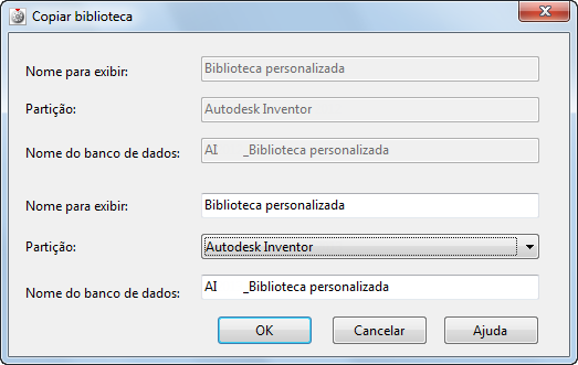

Etapa 4: Copiar bibliotecas personalizadas do CC para uma nova partição do Inventor no Console do ADMS. Depois que uma biblioteca personalizada herdada do Centro de conteúdo é migrada para a nova versão do ADMS (durante a instalação ou manualmente), copie as bibliotecas personalizadas herdadas do CC para a nova partição a fim de utilizá-las com a nova versão do Autodesk Inventor. Consulte estas etapas.
  • Execute o Console do ADMS.
  • Na janela do Console do ADMS, expanda Bibliotecas e clique com o botão direito do mouse em uma biblioteca para copiar.
  • Na caixa de diálogo Copiar biblioteca, insira o nome da biblioteca, selecione a partição do Autodesk Inventor 2013 e clique em OK. A biblioteca é copiada para a partição do Autodesk Inventor 2013.
Nota: Finalmente, todas as bibliotecas que deseja utilizar com a versão atual do Autodesk Inventor devem estar disponíveis na partição da versão atual do Autodesk Inventor.
