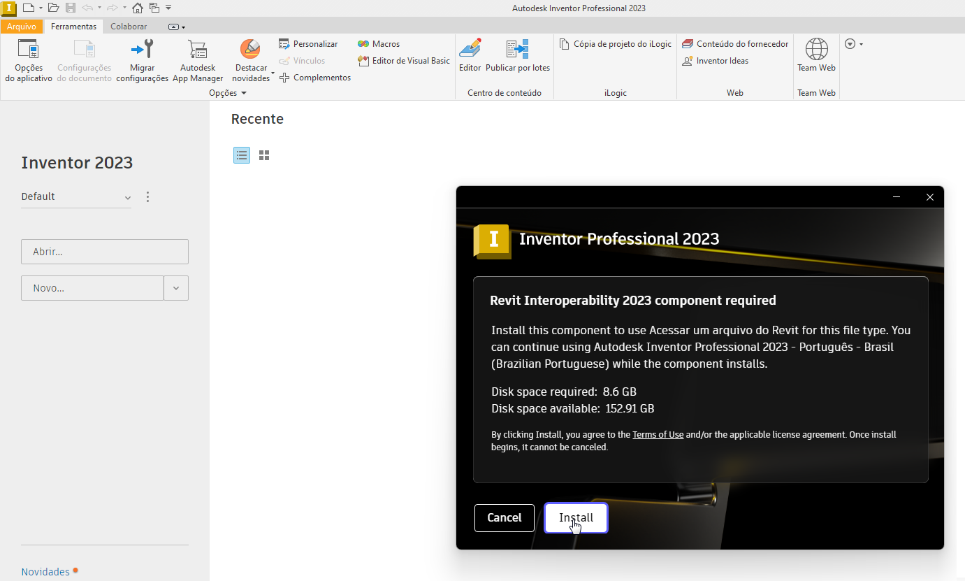

Aprimoramento do fluxo de trabalho de interoperabilidade
O recurso que permite fazer referência a dados do Revit no Inventor utiliza um componente instalado do Revit que tem versão compatível com o Inventor. Se, durante a instalação, a opção Interoperabilidade do Revit com o Inventor não for selecionada, e o componente do Revit não estiver instalado ou tiver sido removido em algum momento, você poderá instalá-lo imediatamente.
Anteriormente, você precisava parar o que estava fazendo e seguir as etapas necessárias para alterar a instalação do Inventor para incluir a opção de componente do Revit. Não é mais o caso.
O processo foi significativamente aprimorado. Se o componente do Revit não estiver instalado, e for ativado um comando que precise desse componente:
  1. O comando do Inventor será cancelado.
  2. O componente do Revit correspondente será instalado em segundo plano. Você não precisará parar o Inventor e executar a alteração de instalação. Isso será feito automaticamente.
  3. Enquanto isso, você continuará trabalhando com outros dados do Inventor.
  4. Depois que o componente do Revit for instalado, você também poderá trabalhar com dados do Revit.
