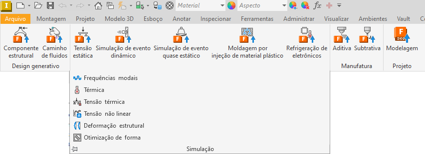

Estamos sempre buscando maneiras de conectar equipes. Anteriormente, tínhamos adicionado a capacidade de copiar uma peça do Inventor no espaço de trabalho do Fusion 360 Design. Foi adicionada uma conectividade ainda maior nesta versão. No Inventor, você pode passar dados diretamente para os espaços de trabalho do Fusion 360 Generative Design, Simulation e Manufacturing. Isso torna ainda mais fácil trabalhar com ideias de projeto e simulação iniciais antes de ir para a fabricação.
Interoperabilidade do Inventor para o Fusion 360:
No Inventor, inicie as ferramentas de design generativo, simulação e fabricação do Fusion 360. A faixa de opções do Fusion 360 está disponível nos ambientes de montagem e de peça do Inventor.

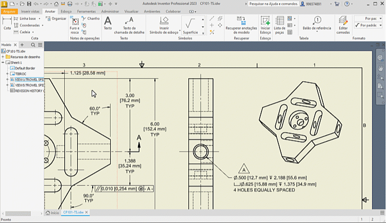

- Anotação 3D e definição com base em modelo
- Foi adicionado ao painel Anotação geral o comando Elemento de referência para permitir que você estabeleça referências em superfícies irregulares.

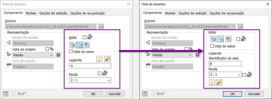

- Vistas de desenho
- Utilize Editar propriedades de detalhe para alterar a forma do contorno da vista de detalhe de circular para retangular.
- Utilize os estados do modelo em conjunto com as vistas de sobreposição.
- A caixa de diálogo Vista de desenho tem uma interface de legenda de vista atualizada.

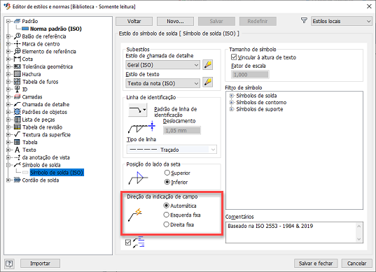

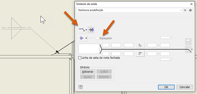

- Aprimoramentos na linha de identificação do símbolo de solda e na direção do indicador do campo.
- A nova opção "Direção da indicação de campo" foi adicionada à caixa de diálogo Símbolo de solda do Editor de estilos e normas para permitir que você defina a direção da indicação de campo.

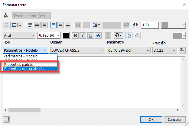

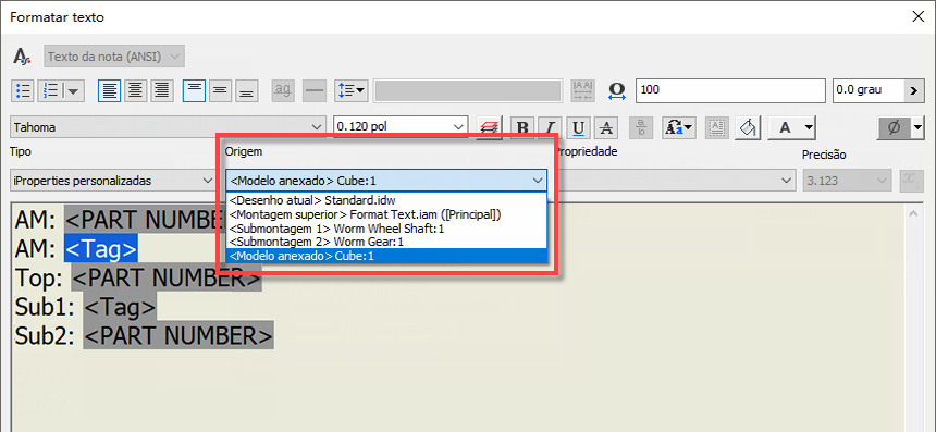

- O texto da chamada de detalhe pode incluir iProperties padrão, iProperties personalizadas e propriedades de instância pertencentes aos pais da peça anexada.

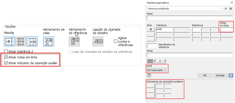

- Tolerância geométrica: o símbolo "Em toda parte" na tolerância geométrica. Use a nova opção "Em toda parte", localizada no menu suspenso Perfil da caixa de diálogo Tolerância geométrica.
Você também pode inserir indicadores de prefixo, sufixo e operação auxiliar segundo as normas ISO 5458 e 5459 na caixa de diálogo Tolerância geométrica. Primeiramente, ative as opções usando as novas caixas de seleção adicionadas à caixa de diálogo Editor de estilos e normas. As células são ativadas à medida que são preenchidas.

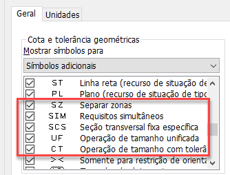

Foram adicionados identificadores adicionais à caixa de diálogo Estilo de tolerância geométrica para cumprir as normas ISO 5458, ISO 14405-1:2016 e ISO 1101.
