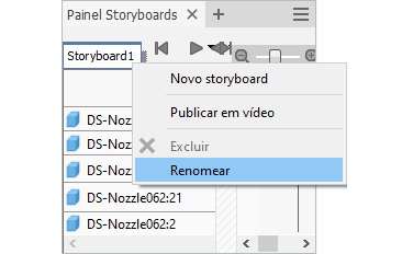

Renomear storyboards
É possível renomear qualquer storyboard durante a criação ou durante a edição de apresentações. Clique com o botão direito do mouse no título do storyboard e selecione Renomear.

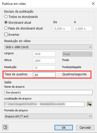

Publicar em vídeo
A nova opção Taxa de quadros foi adicionada às configurações de Resolução de vídeo. A Taxa de quadros padrão é de 15 fps (quadros por segundo). Insira um valor entre 1 e 200.
