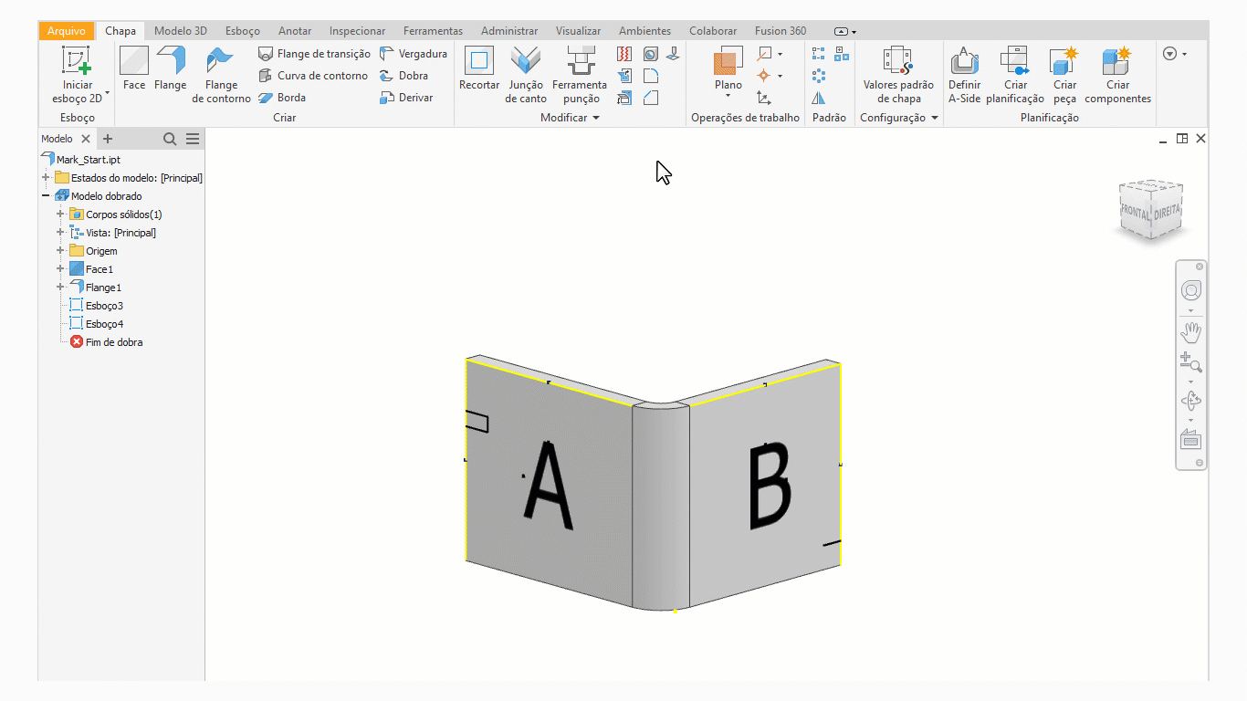

Foi adicionado o comando Marcar para que você possa criar operações de marcação, gravação e baixo relevo.
Operação de marca
Agora é possível usar o texto ou a geometria do esboço para adicionar operações de marca.
Use a operação de marca para criar conteúdo que represente marcação a laser, gravação ou baixo relevo. As operações de marca são exibidas em 2D e 3D e podem ser exportadas em exportações de planificação DXF/DWG.
As operações de marca definidas em planificações não são incluídas no modelo dobrado nem nas vistas de desenho do modelo dobrado.
