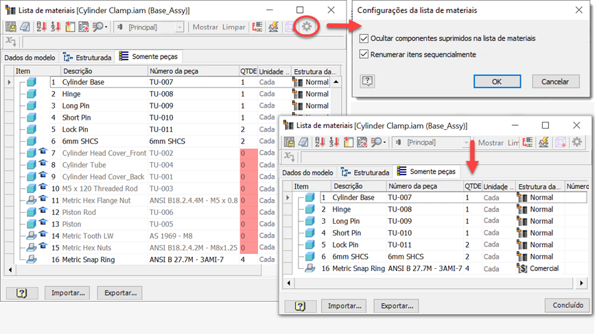

Esta versão apresenta uma nova opção Configurações da lista de materiais que permite controlar a visibilidade de quantidade zero e o sequenciamento de números de item.
Novas opções de Configurações da lista de materiais
Os componentes suprimidos nos estados de modelo aparecem como QTD 0 na lista de materiais e afetam os números de itens. Para oferecer controle sobre o comportamento da lista de materiais de componentes suprimidos, uma nova opção Configurações da lista de materiais foi adicionada à Lista de materiais. Clique em Configurações da lista de materiais e ative ou desative:
Enviado para o Inventor® Ideas
Para obter mais informações, consulte Referência da Lista de materiais.

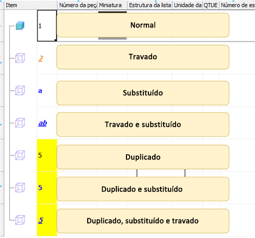

Novos indicadores de status de itens da lista de materiais
Os itens da lista de materiais podem ser substituídos, duplicados ou bloqueados. Agora os números dos itens são exibidos de forma diferente para cada uma dessas condições.
