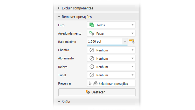

Foi feita uma alteração na forma como as operações são reconhecidas no comando Simplificar. O ajuste fornece uma imagem mais clara de operações aditivas e subtrativas.
- Alojamento: reconhece operações subtrativas, como extrusões, revoluções, varreduras etc.
- Alto-relevo: reconhece protrusões aditivas ou positivas.
