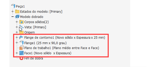

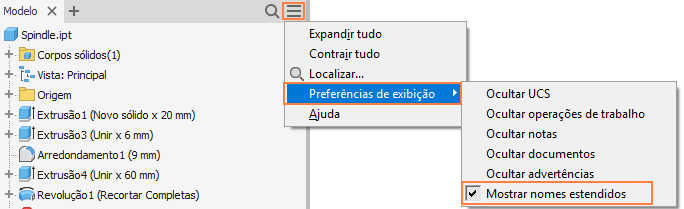

Exibir informações estendidas em navegadores ativados para vários comandos
As opções "Exibir informações estendidas após o nome da operação no navegador" (disponível em Opções do aplicativo > guia Peças) e "Mostrar nomes estendidos" (disponível no menu da ferramenta no navegador do modelo) foram aprimoradas para oferecer suporte aos seguintes comandos:
Nota:
Acesso em Opções do aplicativo > guia Peças:
Acesso no menu da ferramenta no navegador do modelo:

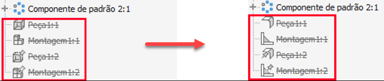

Ícones corretos para peças suprimidas de chapa de metal e conjunto soldado dentro de montagens
No navegador de montagem, os ícones referentes a peças suprimidas de chapa de metal e conjunto soldado foram atualizados para refletir a aparência dos ícones de peças não suprimidas. Os ícones antigos de chapa de metal e conjunto soldado desativados não serão atualizados até que você os reative e, a seguir, desative-os novamente.

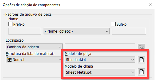

Modelos de chapa
A nova opção Modelo de chapa foi adicionada a Ferramentas > Configurações do documento > guia Modelagem > caixa de diálogo Opções de criação de componentes, para permitir que você selecione ou procure o modelo usado para criar novos arquivos de peça de chapa de metal.
