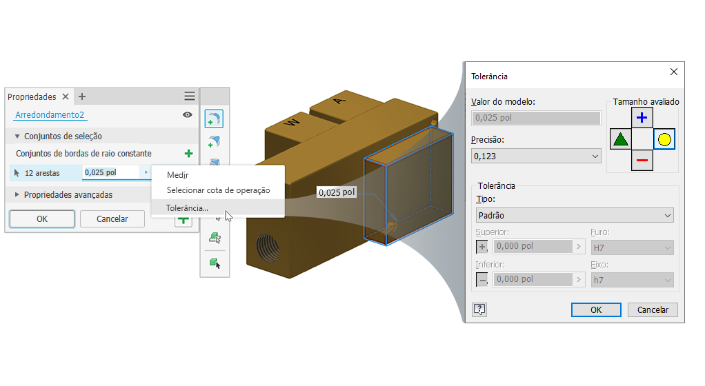

Aprimoramentos de arredondamento
As tolerâncias estão disponíveis para todos os tipos de arredondamento.
Para obter mais informações, consulte Para criar arredondamentos de aresta.

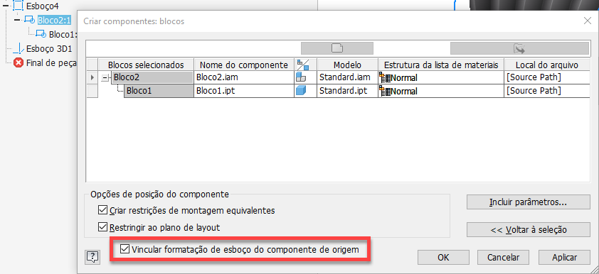

Vincular formatação de esboço do componente de origem
A nova opção "Vincular formatação de esboço do componente de origem" foi adicionada à caixa de diálogo Derivar. Essa opção permite determinar se os blocos de esboço da peça derivada serão atualizados se as linhas da peça de origem forem alteradas.
A opção do formato de esboço local será desativada se a seleção feita no esboço derivado contiver somente geometria derivada. A opção do formato será ativada se a seleção feita no esboço derivado contiver uma mistura de geometria derivada e não derivada e as atualizações só forem aplicadas à geometria não derivada.

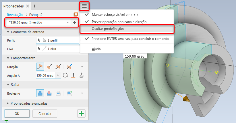

Aprimoramentos de extrusão e revolução
Agora todas as opções do painel Propriedades são mantidas nas predefinições.
Para obter mais informações sobre as predefinições do painel Propriedades, consulte Para trabalhar com predefinições.
