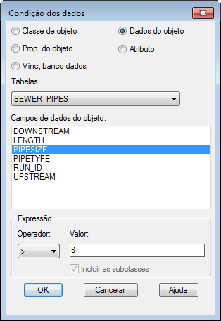

Para criar uma consulta com base em dados de objeto
Especifique a tubulação de esgoto que tiver mais de 8 polegadas de diâmetro.
Somente as linhas de esgoto que tiverem mais de 8 polegadas de diâmetro serão exibidas.
