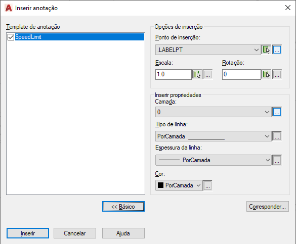

Utilize o template de anotação definido no exercício anterior para inserir instâncias da anotação no desenho. Cada objeto do desenho que contém dados para o limite de velocidade na tabela de dados de objeto irá exibir o seu próprio valor de limite de velocidade.
Para anexar anotações aos objetos de desenho
Para este exercício, selecione alguns ruas ao redor do trevo no meio da cidade.
Selecione as ruas ao redor do trevo.
painel Anotação do mapa
Inserir.
Qualquer outro template de anotação definidos no desenho também poderia ser listado aqui.
Os valores de limite de velocidade em texto azul são adicionados ao lado de cada rua, com base nos dados do objeto associados com os objetos da rua.
