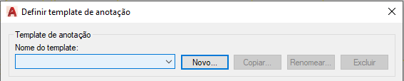

Definir template.
Outras opções nesta caixa de diálogo não estão disponíveis porque não há nenhum template de anotação ainda. A caixa de diálogo será exibida novamente quando você criar e salvar o template.

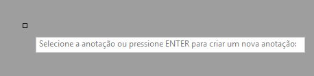

Editar texto de anotação.
Também é possível inserir o comando MAPANNTEXT.

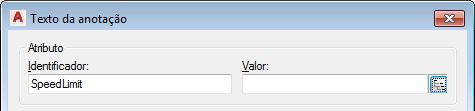

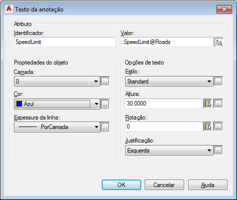

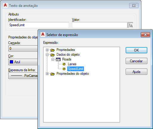

Pressione Enter em resposta ao prompt. A caixa de diálogo Texto de anotação é exibida.
O botão à direita do campo Valor é do Construtor de expressões.
Expanda os nós de dados de objeto até que você veja o SpeedLimit.
Crie o texto de anotação em azul e com altura de 30 unidades.

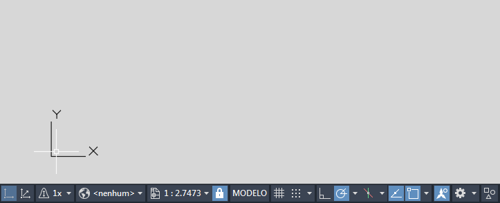

Verifique a localização dos marcadores do eixo ao passar o cursor sobre seu ponto de interseção e olhando para o canto inferior esquerdo da janela.
0,0 representa o ponto de fixação no objeto. O bloco de anotação é deslocado a partir do objeto de acordo com o quão longe o ponto de inserção do bloco está de 0,0.
Se o eixo não estiver em 0,0, selecione-o e arraste-o até que ela esteja.

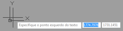

Uma vez que os pontos do eixo estejam alinhadas em 0,0, clique perto, mas não encima, de onde os eixos X e Y se encontram. A seguir, pressione Enter.
Clique onde o texto da anotação deve começar.
O valor real da velocidade limite para cada estrada substituirá o marcador de posição “SpeedLimit”.

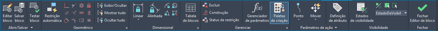

painel Abrir/Salvar
Salvar bloco.
painel Fechar
Fechar Editor de bloco.
A caixa de diálogo Definir template de anotação é exibida.
Não há nenhuma anotação no desenho até que você anexe o template a objetos.
