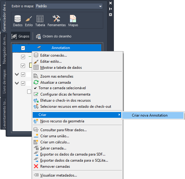

Para adicionar texto à camada
Criar nova anotação.
Cada anotação é uma “instância de texto”. É possível adicionar várias instâncias de texto a uma camada de texto. Quando conectar-se a camada de texto mais tarde, todas as instâncias de texto estarão inseridas em seu mapa.

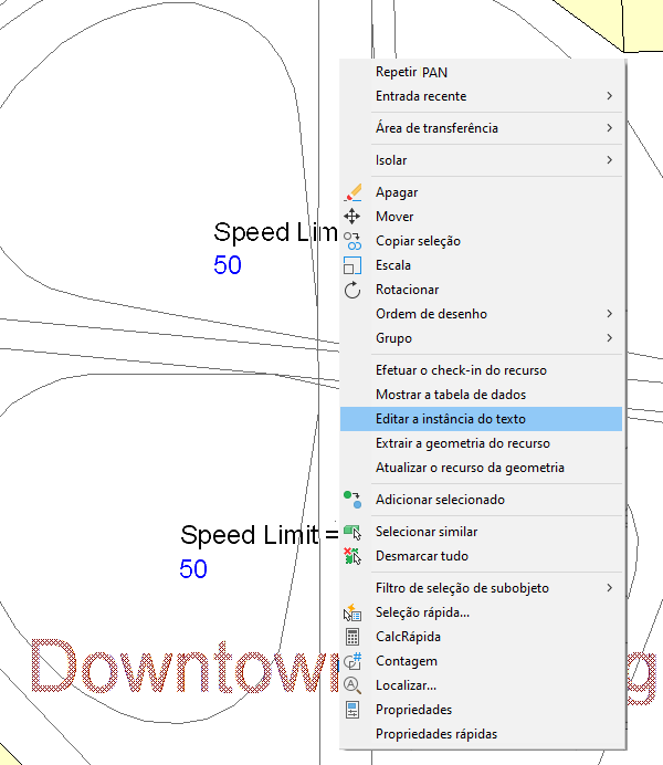

Não copie e cole o texto. Digite-o diretamente na caixa de texto.
É possível aplicar suas alterações em todo o texto ou parte dele. Se o texto não for selecionado, nada é aplicado. Por exemplo, se selecionar apenas a palavra "Downtown” , é possível alterar tornar sua cor , tamanho e estilo diferentes da palavra "Redding."
Digite 160 no campo Altura do texto.
O texto não está associado a nenhum objeto ou recurso.

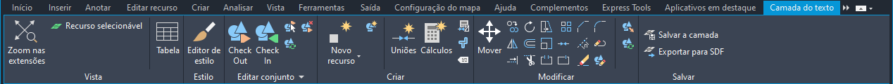

painel Editar conjunto
Check-in.
Já que a camada de texto é um armazenamento de dados, faça o check-in das alterações feitas para que elas se tornam disponíveis em outros mapas.
Se qualquer instância do texto for alterada nesta camada de texto (o conteúdo ou a formatação), faça check-in novamente. Faça o check-in das atualizações de dados do armazenamento de dados com as últimas edições.
