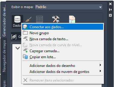

- No Gerenciador de exibição, clique em Dados
Conectar-se aos dados.

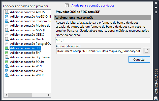

Conecte ao armazenamento de dados que contém os limites da cidade de Redding.
- Para Conexões de dados por provedor, selecione Adicionar conexão SDF.
- Em Arquivo de origem, clique no botão Procurar e navegue até o arquivo CITY_BOUNDARY.SDF.
Selecione o provedor de SDF e navegue para o arquivo de amostra, CITY_BOUNDARY.SDF.
- Clique em Conectare, a seguir, clique em Adicionar ao mapa.

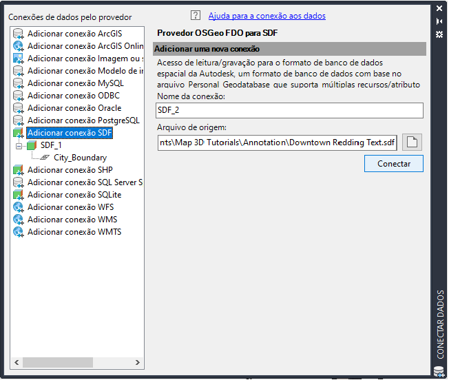

- Com a janela Conectar dados ainda aberta, em Conexões de dados por provedor, selecione Adicionar conexão SDF novamente.
- Para Arquivo de origem, clique no botão Procurar e navegue para o arquivo de texto Downtown Redding criado nos exercícios anteriores.
