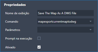

Utilize uma opção de linha de comando para salvar o mapa atual como um arquivo DWG separado. É possível executar qualquer comando que puder ser inserido na linha de comando.
Por esta atividade ser aplicada a todo o mapa, ela não tem que repetir continuamente. Portanto, ela é colocada fora da atividade LoopAddLayers
Adicionar a atividade Executar o comando do AutoCAD antes da atividade LoopSaveLayers. Insira o nome do comando.
Quando executar o fluxo de trabalho, ele solicita uma localização e nome de arquivo para o arquivo DWG. Se quiser, é possível especificar os parâmetros como parte do fluxo de trabalho.

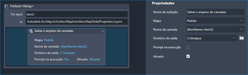

Esta atividade salva cada camada do mapa atual como um arquivo .layer na pasta especificada
Altere o diretório de saída para a atividade Salvar o arquivo de camadas.
