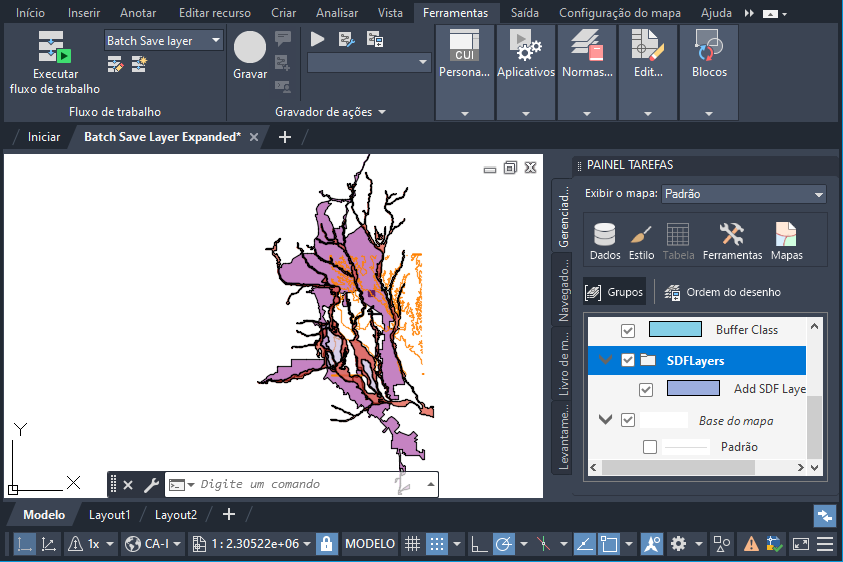

    Marcas de seleção verdes aparecerão no canto superior direito de cada etapa do fluxo de trabalho. Estas marcas de seleção indicam que a atividade foi executada com sucesso.
  3. Feche o Projetista de fluxo de trabalho clicando no X em sua barra de título.
    As camadas são adicionadas ao mapa, bem como para o novo grupo do Gerenciador de exibição. Será solicitado um nome e localização para o arquivo DWG. Os arquivos .layer são salvos na localização especificada na atividade.
Onde você está agora
As camadas estão adicionadas no mapa estão armazenados no grupo criado.
