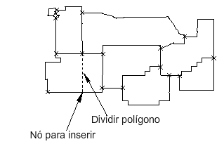

As edições nesta topologia de polígono consistem em Para adicionar um nó em uma topologia e, a seguir, em dividir o polígono com um vínculo.
