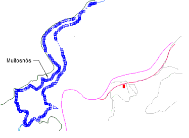

Quando os mapas são digitalizados, as arestas podem ser definidas com mais detalhes do que o necessário. Utilize Simplificar objetos para reduzir a complexidade desnecessária em linhas de contorno, rios e coastlines. A simplificação de objetos, também conhecida como generalização ou erradicação reduz o número de pontos em uma linha complexa.

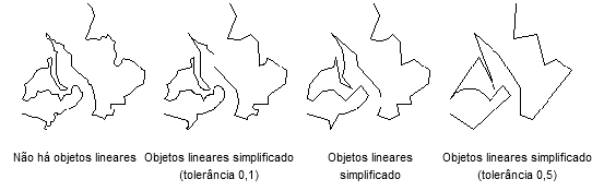

A linha preta fina representa a polilinha original, as linhas tracejadas vermelhas a tolerância e os traços e pontos azuis mostram os resultados.
A simplificação de objetos lineares remove tantos pontos quantos possíveis de uma polilinha enquanto a mantém dentro do corredor de tolerância original.
Uma margem costeira simplificada em diferentes configurações de tolerância
