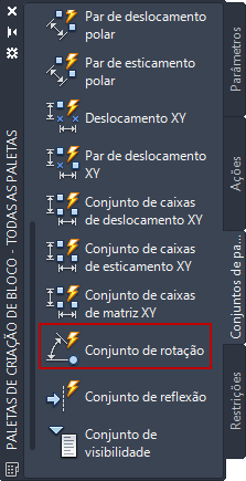

Para criar uma seta norte personalizada
Utilize o Editor de blocos para criar o bloco da seta de norte.
Você também pode digitar PROPRIEDADES no prompt do comando.
O Conjunto de ferramentas do AutoCAD Map 3D utiliza este parâmetro para calcular o ângulo da seta de norte.
