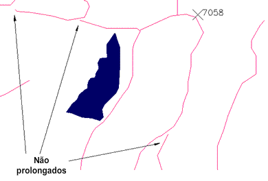

Não prolongados são frequentemente causados por digitalização imprecisa ou ao converter dados digitalizados. Ao utilizar a ação de limpeza Estender não prolongados, é possível localizar os objetos que estejam dentro do raio de tolerância especificado de cada um, mas não se encontram.
Se um objeto pode ser estendido para o outro, ele será estendido (enquanto mantém a mesma direção) e recebe o snap para um ponto no objeto. Se nenhum nó existir, algum será criado na intersecção.
Se dois objetos passarem dentro da tolerância especificada e puderem ser ajustados sem alterar sua direção, eles receberão um snap juntos. Se nenhum nó existir, algum será criado.
Objetos que terminam antes de outro, dentro da tolerância, são estendidos.
Não prolongados são frequentemente encontrados no mesmo desenho conforme oscila. Soltos, ou prolongamentos, ocorrem quando um objeto linear vai além de uma intersecção com um alvo objeto linear. Consulte Apagar objetos soltos.
A ação Estender não prolongados funciona da mesma maneira como Quebrar objetos com intersecção funciona com Não prolongados, exceto que com Estender não prolongados, você deve selecionar a opção Quebrar alvo para quebrar os objetos lineares de destino nas intersecção.
