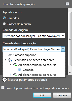

Para utilizar uma camada criada por uma atividade anterior, selecione-a a partir da lista abaixo de Resultados de ações anteriores.

		  Quando o prompt de execução está ativado, qualquer pessoa executando este fluxo de trabalho deve fornecer a entrada para essa atividade. Por exemplo, a pessoa executando o fluxo de trabalho deve fornecer informações de conexão de armazenamento de dados para uma atividade de Conectar ao armazenamento de dados.
