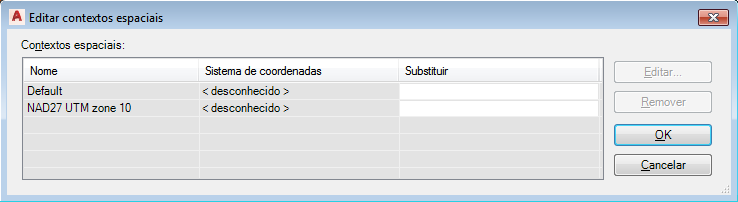

	 Ao adicionar os dados ao mapa, deve-se especificar o sistema de coordenadas original. O Conjunto de ferramentas do AutoCAD Map 3D converte automaticamente os dados desse sistema de coordenadas no sistema especificado para o mapa.
- Clique em Editar sistema de coordenadas e, na caixa de diálogo Editar contextos espaciais, clique na entrada.
	  Selecione a entrada e clique em Editar para especificar o sistema de coordenadas para a superfície
- Clique em Editar.
- Na Biblioteca de sistema de coordenadas, selecione o sistema de coordenadas visto na janela pop-up.
- Clique em Selecionar e, a seguir, em OK para retornar à janela Conexão de dados.
