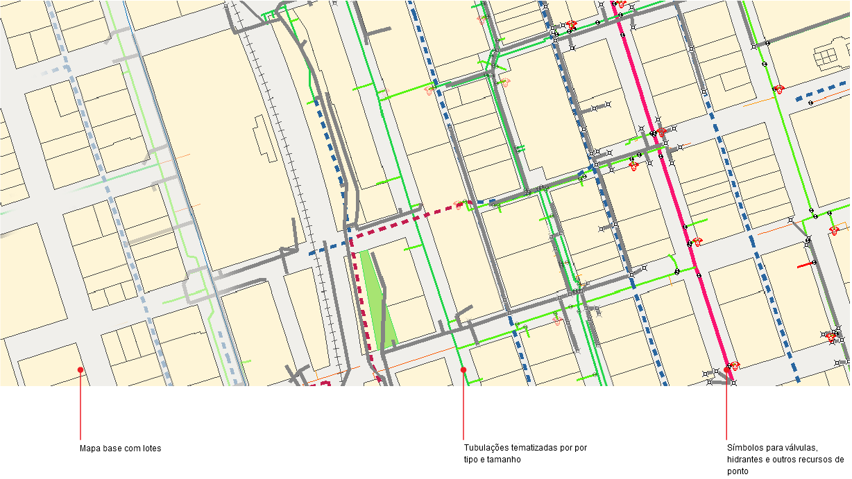

Este mapa de um sistema de distribuição de água é composto de operações armazenadas em um conjunto de arquivos SDF.
