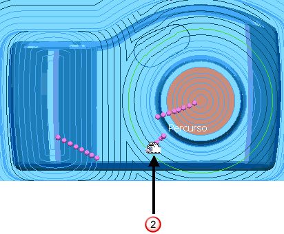

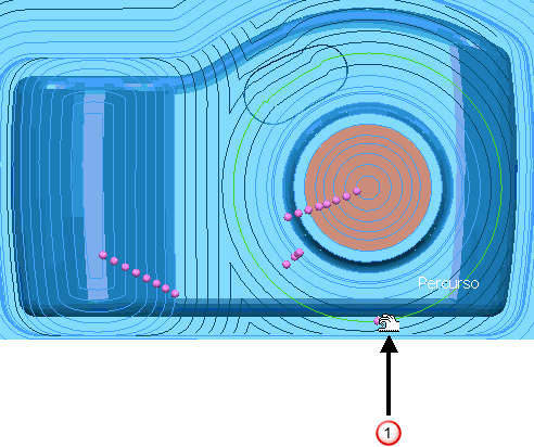

  3. Selecione um único ponto inicial.
    Posição original do ponto inicial.
  4. Clique na nova posição.
    Nova posição do ponto inicial.
